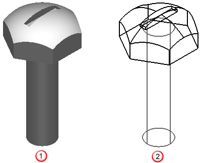

    Ci-dessous se trouve un exemple de solides intersectés, affiché ombré et filaire :
    Dans cet exemple, le solide suivant est créé :
    La vue ombrée ressemble à l'originale, mais dans la vue filaire vous pouvez voir que les deux solides différents ont été fusionnés en un seul solide.
