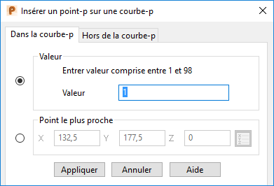

Il y a deux façons d'insérer des points-p en utilisant cette page de la boite de dialogue :
- Valeur — Cela insère un point-p à une valeur de paramètre spécifique. Entrez la valeur paramétrique d'où vous voulez que le nouveau point-p se trouve dans la courbe-p.

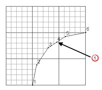

Si vous entrez 3,5, un nouveau point-p avec une étiquette 4
est ajoutée à la courbe-p et les autres points-p sont renumérotés.

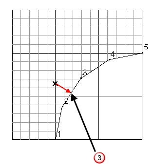

- Point le plus proche — Cela insère un point-p sur la courbe-p le plus proche d'un point spécifié.
Entrez les coordonnées X Y Z, ou cliquez sur le bouton Position
pour ouvrir la boite de dialogue Position, où vous pouvez utiliser des outils de saisie de position.
Par exemple :
- Entrez les coordonnées X, Y et Z. Dans l'exemple suivant, les coordonnées correspondent au point indiqué
- La position est trouvée sur la courbe-p le plus proche de ces coordonnées

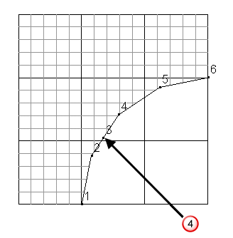

- Un point-p est inséré à cette position. Le nouveau point-p a l'étiquette 3 et les autres points-p sont renumérotés
