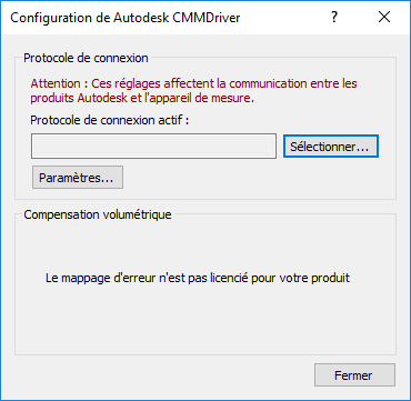

Boite de dialogue Configuration de Autodesk CMMDriver
Utilisez cette boite de dialogue pour spécifier le protocole de connexion pour l'appareil.
Pour sélectionner un protocole de connexion :
  1. Cliquez sur Sélectionner pour ouvrir la boite de dialogue Sélectionner un protocole de connexion.
  2. Sélectionnez un protocole de connexion dans la liste.
  3. Cliquez sur OK. La boite de dialogue se ferme et le protocole sélectionné s'affiche comme étant le protocole de connexion actif.
  4. Si le protocole que vous avez sélectionné requiert des paramètres supplémentaires, cliquez sur Paramètres pour une boite de dialogue de paramètres et spécifiez les réglages.
  5. Cliquez sur Fermer.
