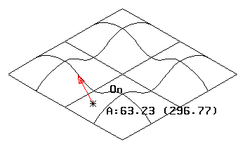

Pour mesurer l'angle de dépouille de points de surface ou de solide :
  1. Cliquez sur le bouton Calculatrice sur la barre d'état.
  2. Cliquez sur le bouton Mesurer l'angle de dépouille .
  3. Positionnez le curseur sur une surface ou sur un solide. L'angle de dépouille direct est affiché avec l'angle de dépouille indirect entre parenthèses. Une flèche représente la normale à la surface de la position est aussi dessinée.
    Par défaut, seuls les angles de dépouilles de positions sur la courbe de surface sont mesurés. Vous pouvez mesurer l'angle de dépouille de position à l'intérieur d'une parcelle de surface en maintenant la touche Maj. L'angle de dépouille est mesuré depuis le plan principal jusqu'à la normale du point sur la surface sous le curseur.
  4. Cliquez sur la position sur la surface pour entrer l'angle de dépouille dans la case d'expressions.
