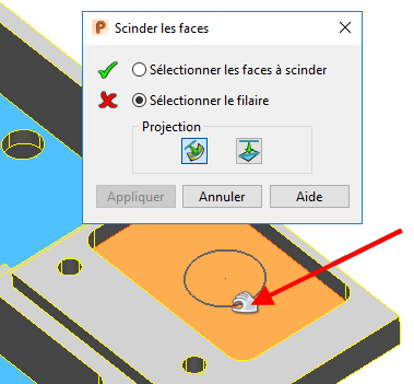

  3. Cliquez sur Outils de solide > Modifier une face > Scinder pour afficher la boite de dialogue Scinder les faces :
  4. Sélectionnez la face à scinder :
  5. Sélectionnez le filaire :
  6. Sélectionnez une option de projection appropriée. Projeter le filaire le long de la surface normale est le réglages par défaut.

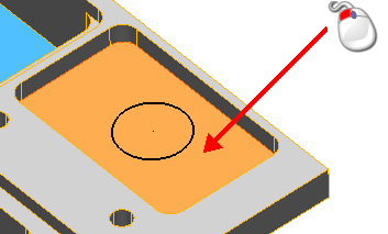

  7. Cliquez Appliquer. Si vous voulez scinder une autre face, vous pouvez en faire ainsi sans fermer la boite de dialogue.
  8. Cliquez sur Annuler.

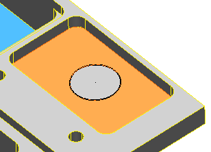

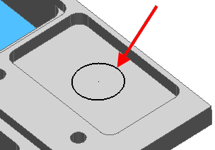

  9. Déplacez le curseur sur la face pour afficher la face scindée ou cliquez sur une des faces :
Conseil : Si vous avez un exemple où le filaire ne scinde pas complètement la face, le rapport de défaut d'opération s'affiche. Ajoutez un autre filaire et répétez l'opération de scission de face en utilisant le filaire d'origine et supplémentaire.
