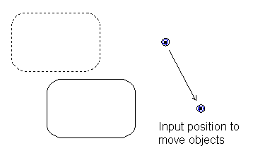

  4. Utilisez une des méthodes suivantes pour déplacer les éléments :
    • Cliquez sur pour définir le mouvement des éléments en utilisant les axes du plan de travail. Ceci est le mode par défaut.
      Soit, entrez les valeurs pour X, Y et Z, soit, cliquez graphiquement sur un point pour définir le mouvement. Quand vous entrez les coordonnées, un aperçu des éléments transformés est affiché. Faites-glisser l'instrumentation pour effectuer d'autres modifications avant d'appliquer le changement.
    • Cliquez sur pour définir le mouvement des éléments en utilisant deux points :
      Dans la fenêtre graphique, cliquez pour saisir le premier point en spécifiant la direction du mouvement, indiquée par une flèche. L'instrumentation prévisualise dynamiquement la direction du mouvement quand vous déplacez le curseur.
      Cliquez pour saisir le second point définissant la direction du mouvement. Comme décrit ci-dessus, un aperçu des éléments transformés est affiché.
      Entrez une valeur ou faites-glisser l'instrumentation le long de la direction définie pour mettre à jour la distance du mouvement.

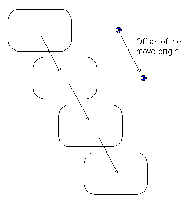

Pour copier des éléments et déplacer les copies par un décalage spécifié :
  1. Cliquez sur le bouton Garder l'original et entrez le nombre de copies que vous voulez dans la case Copies.
  2. Définissez le mouvement en utilisant une des options décrite ci-dessus.
    Si vous voulez seulement déplacer les éléments, ils sont déplacés relativement à l'origine de déplacement :
    Si vous créez plusieurs copies, le décalage de l'origine de déplacement définit le décalage des copies entre chacune d'elles :
