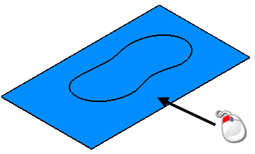

  1. Cliquez sur Surface > Fabrication > Raccord.
  2. Complétez la boite de dialogue Raccord surfacique comme précédemment décrite.

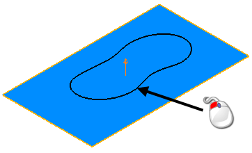

  3. Sélectionnez la surface.
  4. Dans la partie Sélection de la boite de dialogue, cliquez sur l'option Secondaire.
  5. Sélectionnez la courbe.

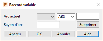

    La boite de dialogue Raccord variable s'affiche, où vous spécifiez les détails pour le raccord variable :

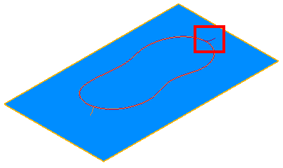

    • Arc actuel — Cliquez sur la courbe où vous voulez créer un raccord variable. Un petit arc est affiché sur la courbe, comme montré dans l'exemple ci-dessous. Le numéro correspondant à l'arc est ajouté et affiché dans la liste déroulante Arc actuel.
    • Sélectionnez une des options suivantes pour spécifier la distance à calculer pour le raccord variable sur l'arc sélectionné.
      ABS — Distance absolue
      REL — Distance relative
      PAR — Distance paramétrique.
    • — Entrez la distance pour l'arc sélectionné.

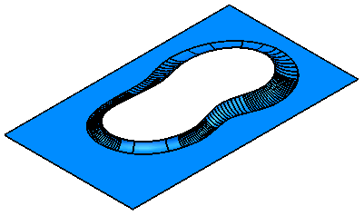

    • Aperçu — Cliquez pour afficher un aperçu du raccord variable. Vous pouvez de changer les réglages dans la boite de dialogue et prévisualiser jusqu'à ce que vous soyez satisfait.
    • Rayon d'arc — Entrez un rayon pour l'arc sélectionné.
    • Supprimer — Effacez l'arc sélectionné.
    • OK — Cliquez pour créer le raccord variable :
