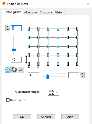

Utilisez cet onglet pour créer des motifs rectangulaires des éléments en créant plusieurs copies de l'élément sélectionné.
Pour créer des motifs rectangulaires des éléments, vous devez sélectionner les éléments de motif avec lesquels vous voulez créer le motif. Utilisez les options pour déterminer comment les éléments sont créés.
Nombre de rangées — Entrez le nombre de rangées dans le motif ou utilisez les boutons de flèche pour augmenter ou diminuer la valeur.
Distance entre les rangées — Entrez une valeur dans la case ou utilisez le curseur pour augmenter ou diminuer la valeur.
Afficher les repères supprimés — Affichez un marqueur sur chaque élément de motif. Cliquez sur les marqueurs pour désactiver les éléments individuels dans le motif créé.
Rotation des axes du motif — Fait pivoter tout le motif de 90
autour de l'axe Z.
Définir le plan du motif — Affichez la boite de dialogue Plan de motif où vous définissez les coordonnées pour l'origine où le motif est positionnée.
Choisissez un alignement adapté pour l'effet de motif que vous voulez :
Créez toutes les rangées avec le même alignement.
Créez des rangées identiques avec une opération de rotation
Créez des rangées identiques avec une opération de symétrie

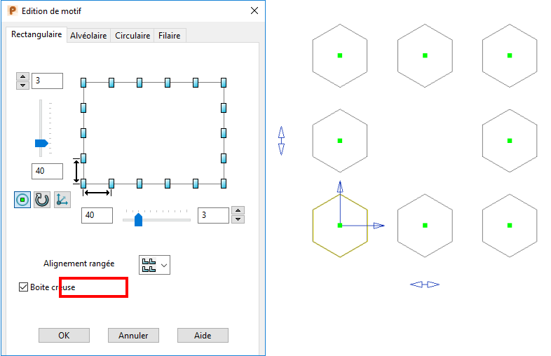

Boite creuse — Seuls les éléments extérieurs du motif sont créés.
