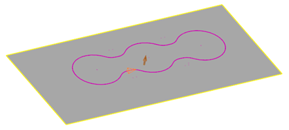

    Quand la courbe est sélectionnée, se change en à côté de Secondaire Filaire.
    Une flèche s'affiche sur la courbe pour montrer le côté de la courbe sur laquelle le raccord est créé. Nous vous recommandons de vérifier le raccord en cliquant sur le bouton Aperçu. Si le raccord est sur le mauvais côté de la courbe, cliquez sur la flèche sur la courbe et prévisualisez à nouveau le raccord.
