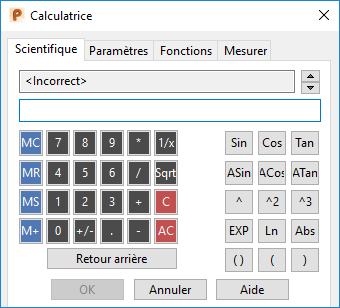

Utilisez l'onglet Scientifique pour calculer des expressions en utilisant des opérations scientifiques.
Quand vous sélectionnez une fonction, l'expression actuelle est entre parenthèses et la fonction est effectuée sur la valeur de l'expression actuelle.
Spécifiez les options suivantes :
Par exemple, si l'expression est de 2 et que vous sélectionnez ^ puis que vous entrez la valeur3, le calcul suivant est effectué :
(2)^3=2*2*2=8
^2 — Calcule l'expression de la puissance de 2.
^3 — Calcule l'expression de la puissance de 3.
Par exemple, si la valeur actuelle de l'expression est de 2 et que vous sélectionnez exp, le calcul suivant est effectué :
exp(2) = e2 = 7.389056
Par exemple, si la valeur actuelle de l'expression est de 7,389056 et que vous sélectionnez ln, le calcul suivant est effectué :
ln(7.389056) = logarithm(7.389056) = 2
Par exemple, si la valeur de l'expression est de -56,98 et que vous sélectionnez abs, la nouvelle valeur est de 56,98.
