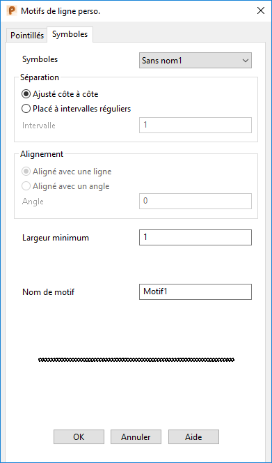

Utilisez l'onglet Symbole de la boite de dialogue Motifs de ligne perso pour utiliser une définition de symbole pour définir un motif de ligne. Vous devez avoir une définition de symbole dans le modèle pour utiliser cette page de la boite de dialogue.
Symboles — Cela contient la liste des définitions de symbole dans le modèle. Sélectionnez le nom de la définition de symbole.

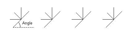

Le symbole suivant est utilisé pour démontrer l'effet de chaque option :
Ajusté côte à côte — Ajuste le symbole côte à côte dans le motif de ligne.
Placé à intervalles réguliers — Place le symbole à un intervalle spécifié, dans le motif de ligne.
Aligné avec une ligne — Aligne la base du symbole avec la ligne.
Aligné avec un angle — Incline le symbole à l'angle spécifié par rapport à l'espace de travail actuel.
Largeur minimum — Spécifie la largeur du symbole dans le motif de ligne.
Nom de motif — Entrez un nom unique pour le motif de ligne.
La fenêtre graphique affiche le motif de ligne quand vous le définissez.
OK — Crée le motif de ligne et l'ajoute au sélecteur de motif de ligne. Un nouveau style est également créé en utilisant ce motif et reçoit un nom par défaut.
