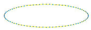

      Les points sur l'ellipse sont ensuite affichés :
