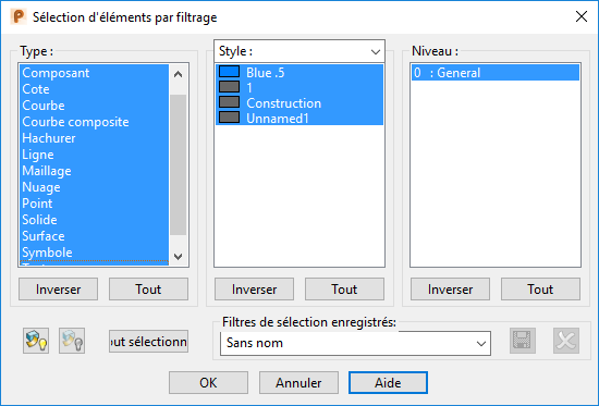

Les modèles complexes peuvent devenir encombrés, rendant difficile la sélection des éléments avec lesquels vous voulez travailler. Utilisez le filtre de sélection pour :
- restreindre les éléments qui peuvent être sélectionnés dans la fenêtre graphique à ceux qui correspondent à la combinaisons des options de filtre.
- sélectionner tous les éléments dans la fenêtre graphique qui correspondent à la combinaison d'options de filtre que vous avez mis en surbrillance.
- identifier le type, le style et le niveau de l'élément actuellement sélectionné.
Pour utiliser le filtre de sélection :
- Cliquez sur Accueil > Sélection > Filtrer.
- Utilisez la boite de dialogue Sélection d'éléments par filtrage pour filtrer les sélections :
Pour revenir à la sélection normale après avoir utiliser une sélection filtrée :
- Ouvrez à nouveau la boite de dialogue de filtre.
- Sélectionnez toutes les options dans chaque liste.
- Cliquez sur OK.
