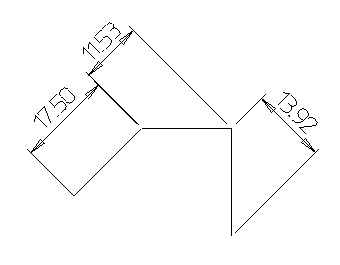

Création de cotes inclinées
Vous pouvez créer des cotes projetées à n'importe quel angle.
Pour créer une cotation inclinée :
  1. Créez la géométrie.

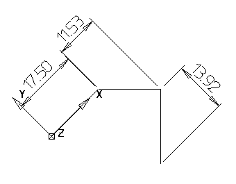

  2. Créez un plan de travail.
  3. Positionnez le plan de travail de telle sorte que le plan principal soit à l'angle auquel vous voulez projeter la cote.
  4. Créez la cote.
