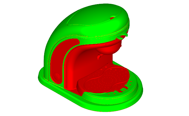

    L'ombrage d'accessibilité est appliqué sur le modèle en utilisant le plan principal sélectionné. Les zones accessibles par l'outil sont ombrées en vert. Toutes les autres zones sont ombrées en rouge.
    Le modèle d'exemple ci-dessous comporte Z sélectionné comme étant le plan principal :
