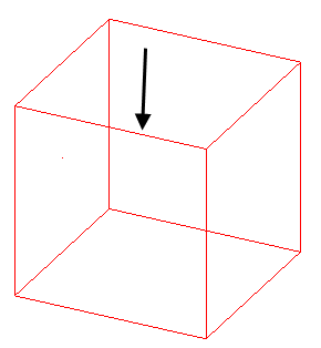

  3. Cliquez sur un des éléments : Par exemple :
    Le départ d'une courbe composite est marqué par un astérisque. PowerShape continue de sélectionner les éléments automatiquement entre les points de départ et d'arrivée, en commençant par celui le plus proche de l'endroit où vous cliquez :
