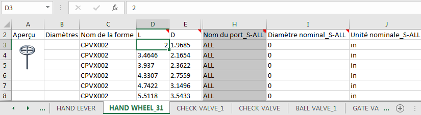

Modifier des données de spécification des tuyauteries exportées
  1. Ouvrez le fichier Excel exporté.
  2. Accédez à l'onglet de la pièce que vous souhaitez modifier.
  3. Modifiez le contenu voulu.
    Remarque : Certains champs sont protégés en écriture et ne doivent pas être modifiés.
  4. Enregistrez le fichier.
