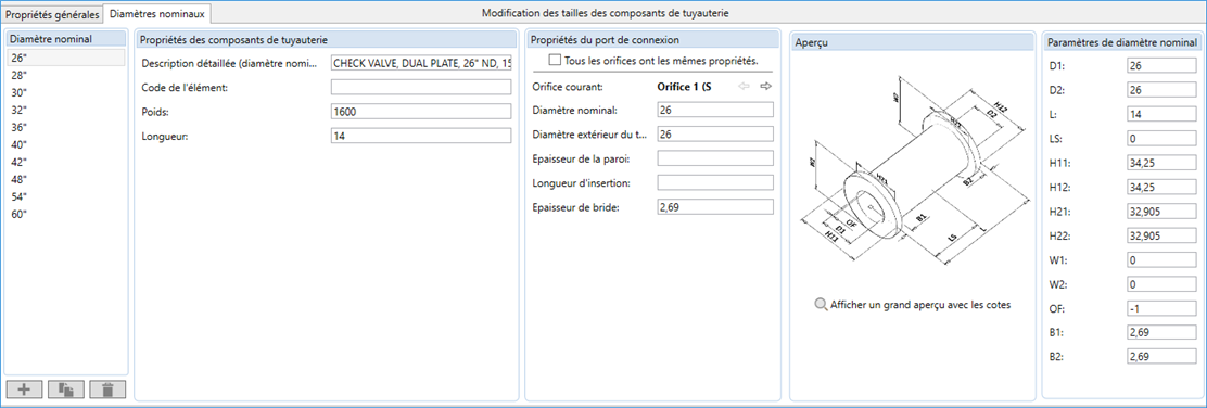

Éditeur de catalogues - onglet Diamètres nominaux
Définit les propriétés de diamètre nominal d’un composant
Diamètre nominal
Affiche les diamètres nominaux du composant.
Ajouter un diamètre nominal
Permet d’ajouter un diamètre nominal à la liste. Le nouveau diamètre nominal est indiqué comme non défini dans la liste. Vous pouvez spécifier le diamètre nominal après avoir ajouté un composant.
Dupliquer un diamètre nominal
Copie les propriétés et les cotes du diamètre nominal sélectionné dans la liste Diamètre nominal. Le nouveau diamètre nominal est indiqué comme non défini jusqu’à ce qu’un diamètre nominal unique lui soit affecté.
Supprimer le diamètre nominal
Supprime un diamètre nominal de la liste.
Propriétés des composants de tuyauterie
Définit les propriétés spécifiques à un diamètre nominal spécifique.
Propriétés du port de connexion
Définit les valeurs qui déterminent la manière dont la pièce se connecte au tuyau ou aux composants de tuyauterie.
Paramètres de diamètre nominal
Affiche les cotes du composant. Ces valeurs ne sont pas automatiquement liées aux propriétés de port.
Maintenez le bouton de la souris au-dessus d’une zone de diamètre nominal pour afficher des informations importantes relatives à la valeur du paramètre. Certains paramètres permettent la saisie de valeurs spéciales telles que 0 pour spécifier une valeur par défaut ou un indicateur pour dessiner un collier.
