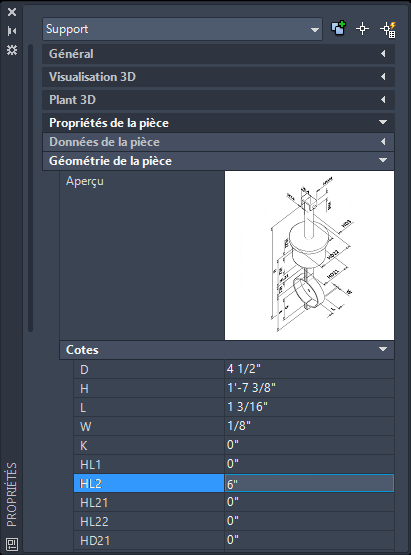

Dans la zone de dessin, sélectionnez un support de tuyauterie (par exemple : une suspente à ressort).
Cliquez avec le bouton droit de la souris dans la zone de dessin. Cliquez sur Propriétés.
Dans la palette des propriétés, sous Propriétés de la pièce
Géométrie de la pièce
Cotes, cliquez sur une valeur de cote (par exemple : HL2).
Si vous souhaitez voir des détails sur les cotes, cliquez sur l'image d'aperçu.
Dans le champ de valeur de la cote, entrez une nouvelle valeur (par exemple : 6").
