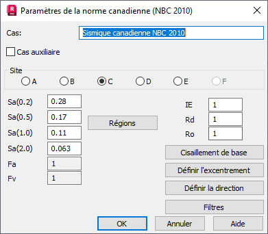

Les paramètres de l'analyse sismique des structures dépendent de la norme sismique sélectionnée pour le calcul des structures sollicitées par des charges sismiques.
Sélectionnez la norme sismique canadienne NBC 2010 dans la boîte de dialogue Définition d'un nouveau cas ou cliquez sur Paramètres dans la boîte de dialogue Type d'analyse.
Pour effectuer l'analyse sismique selon les prescriptions de la norme NBC 2010, définissez les paramètres suivants :
Les valeurs de coefficient affichées dépendent de la province et du site sélectionnés. Vous pouvez modifier ces valeurs manuellement ou cliquer sur Région pour modifier la province et le site de référence.
Dans cette boîte de dialogue, vous pouvez également accéder aux paramètres Définition de la direction, Filtres et Cisaillement de base et les modifier en cliquant sur les boutons correspondants.
Des informations détaillées sur cette méthode d'analyse de la structure sont disponibles dans la norme en question.
