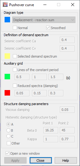

Courbe d'équilibre. Cette option permet d'afficher les diagrammes suivants :
A partir du spectre de l'état d'équilibre, le logiciel calcule le point d'exploitation (norme ATC 40, chapitre 8.2.2.1.3), qui définit la réponse de la structure (déplacements maximaux) au mouvement imposé du sol en raison d'un tremblement de terre.
Dans cette boîte de dialogue, vous pouvez sélectionner l'un des types de diagrammes suivants :
Les options Normal et Lisse sont disponibles uniquement pour le diagramme Spectre de l'état d'équilibre. Si l'option Lisse est cochée, le diagramme présenté est lissé.
Dans la zone Définition du spectre d'excitation, vous pouvez définir le spectre d'exploitation (spectre des mouvements du sol lors d'un tremblement de terre). Le spectre d'exploitation est défini à l'aide des coefficients sismiques Ca et Cv. (voir norme ATC-40, chapitre 4). Si l'option Spectre d'exploitation est cochée, un diagramme créé à partir des intersections des lignes de période constante affiche le spectre réduit correctement calculé.
Dans la zone Grille auxiliaire, on trouve les options suivantes :
Dans la zone Paramètres de l'amortissement dans la structure, vous pouvez définir deux types d'amortissement dans la structure :
Pour l'amortissement hystérétique, vous pouvez sélectionnez le type de structure A, B ou C ; les paramètres Bêta0 et Kappa (utilisés pour les calculs de l'amortissement effectif) sont calculés par le logiciel et affichés dans les champs appropriés (les champs sont grisés). L'utilisateur peut lui-même définir ces valeurs, s'il active l'option Autre ; les champs d'édition pour Point1 et Point2 deviennent disponibles. Les valeurs des coefficients Bêta0 et Kappa doivent être positives.
Après la définition des paramètres ci-dessus et un clic sur le bouton Appliquer, le logiciel affiche le diagramme approprié.
Après la section du diagramme Déplacement – Somme des réactions, les informations suivantes s'affichent :
Après sélection du diagramme Spectre de l'état d'équilibre, les informations suivantes sont affichées :
