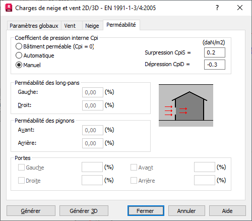

Lorsque vous ouvrez la boîte de dialogue Charges de neige et vent et cliquez sur l'onglet Perméabilité, la boîte de dialogue suivante s'affiche.
Dans cette boîte de dialogue, vous pouvez définir la perméabilité des parois de la structure. La perméabilité des parois exerce une influence directe sur la génération des coefficients de la pression du vent à l’intérieur de la structure. Après le choix d’une option, en haut à droite de la fenêtre, le logiciel affiche l’icône qui symbolise la signification de l’option.
Les options affichées dans l’onglet sont organisées en quatre groupes.
La perméabilité d’une paroi complètement ouverte est de 100%, la perméabilité d’une paroi complètement fermée est égale à 0%.
