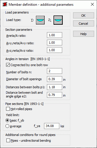

Cette option sert à définir les paramètres réglementaires avancés du type de barre acier. Pour accéder aux paramètres, cliquez sur le bouton Plus situé dans la boîte de dialogue Définition des barres - paramètres.
Il est possible de définir les paramètres suivants :
- Paramètres du type de charge dans la direction des axes Y et Z servant à déterminer les coefficients de moment effectif Cm,i conformément au Tableau 6.14 de la norme SE-A:2006
- Paramètres de la section
- Rapport Anet/Agross - s'applique à la force de traction exercée sur le câble. Il s'agit d'un coefficient qui définit le rapport entre l’aire de la section transversale de la barre sans l’aire des trous pour les rivets/boulons (section nette) et l’aire totale de la section transversale (section brute).
- Rapport Avy,neta/Avy
- Rapport Avz,neta/Avz
- Paramètres pour les cornières en tension - conformément à la norme EN 1993-1-1
- Paramètres pour les sections tubes (limite de plasticité) - conformément à la norme EN 1993-1-1
- Conditions pour les tubes ronds. Si l’option Flexion simple des tubes est activée, pour ce type de section, le logiciel calculera le moment de flexion résultant de la somme des moments agissant le long des axes Y et Z. Le moment résultant est la base du dimensionnement de la barre.
- Valeurs des coefficients de matériau
