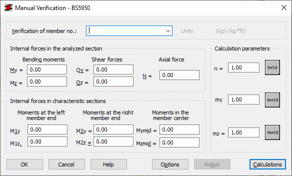

La boîte de dialogue Vérification manuelle sert à effectuer la vérification manuelle de la barre acier pour les valeurs des efforts internes définies par l’utilisateur, la vérification est effectuée selon la norme acier britannique BS 5950. Accédez à l'option en cliquant sur Dimensionnement Dimensionnement des barres en acier - options Vérification. Le logiciel affiche la boîte de dialogue ci-dessous :
Pour effectuer la vérification de la barre sollicitée par les efforts internes prédéfinis :
  1. Saisissez le numéro de la barre dans le champ Vérification de la barre n°.
  2. Saisissez les valeurs des efforts internes spécifiques dans le champ de la section analysée ; les unités correspondantes sont affichées dans l'angle supérieur droit de la boîte de dialogue.
  3. Saisissez les valeurs des efforts internes supplémentaires requis dans le champ Efforts internes dans les sections caractéristiques ; les unités correspondantes sont affichées dans l'angle supérieur droit de la boîte de dialogue.
  4. Déterminez les valeurs des coefficients m, my et mz dans le champ Paramètres de calcul.
  5. Cliquez sur le bouton Options pour sélectionner les options de calcul.
  6. Cliquez sur le bouton Calculs pour vérifier la barre. Les résultats s'affichent.
