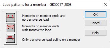

Schémas de charges de la barre
Cette option est utilisée pour déterminer des paramètres supplémentaires pour l'analyse de la stabilité des barres pour la flexion, conformément à la norme chinoise GB50017 - 2003. Elle est accessible après un clic sur les icônes disponibles dans la boîte de dialogue Définition des barres - paramètres supplémentaires.
Cette option est utilisée pour calculer la valeur du paramètre équivalent du moment des barres soumises à la fois à une compression et à une tension. Définir des schémas de charge permet de calculer automatiquement des coefficients βmy , β mz (selon le point 5.2.2.1) et les coefficients βty , βtz (selon le point 5.2.2.2). Si le coefficient est définie manuellement en saisissant une valeur dans la zone d'édition, cette valeur est adoptée à la fois pour les coefficients β m et les coefficients β t .
