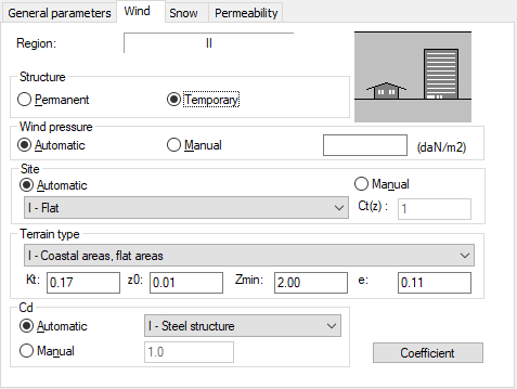

Après l'ouverture de la boîte de dialogue Charge de neige et vent et un clic sur l'onglet Vent, la boîte de dialogue suivante s'affiche.
La boîte de dialogue se divise en plusieurs champs, organisés en groupes d'options spécifiques.
Ce champ contient la liste des zones de vent disponibles. Une région de vent est un des facteurs déterminant la valeur de la pression de base du vent sur les éléments spécifiques de la structure.
Dans le champ Structure, vous pouvez sélectionnez le type de structure : permanente ou temporaire.
Le champ Pression du vent contient les options suivantes :
Dans le champ Site, vous pouvez définir l'emplacement de la structure :
Dans la zone Type de terrain, vous pouvez définir le type de terrain sur lequel la structure est située. Une fois que vous avez sélectionné le type de terrain, les valeurs des paramètres Kt, z0, Zmin et e sont modifiées automatiquement. Vous pouvez également définir les valeurs de ces paramètres manuellement.
Dans la partie inférieure de la boîte de dialogue, vous pouvez définir la valeur du coefficient Cd:
Un clic sur le bouton Coefficient ouvre la boîte de dialogue dans laquelle vous pouvez définir les coefficients pour les charges de vent.
