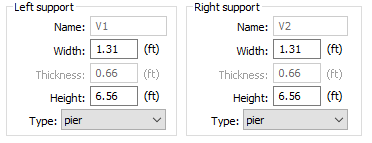

En cas de calcul suivant la méthode par EF, l’utilisateur peut choisir entre les types d’appuis disponibles dans la liste déroulante dans la partie inférieure de la boîte de dialogue :
De plus, la boîte de dialogue comprend les champs permettant la définition des dimensions de l’appui. En fonction du type d’appui sélectionné, on peut définir :
Pour plus de détails sur les méthodes de modélisation des conditions d’appuis en méthode par EF, référez-vous au chapitre Principes de modélisation des poutres-voiles avec MEF - Modélisation des conditions d’appuis d’une membrane.

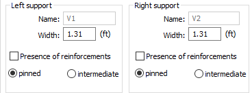

En cas de calculs avec la méthode simplifiée BAEL, l’utilisateur peut choisir entre deux types d’appuis :
En outre, un appui doit être défini.
