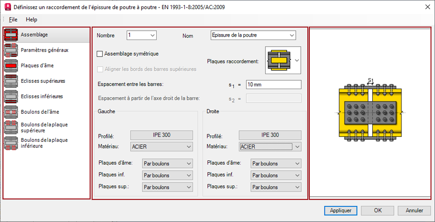

Boîte de dialogue de définition d'un raccordement de l'épissure
Vous pouvez définir un raccordement de l'épissure de poteau à poteau ou de poutre à poutre.
La boîte de dialogue de raccordement de l'épissure est divisée en trois sections.
  1. La section de gauche contient la liste de composants génériques ou spécifiques qui peuvent être utilisés pour définir un raccordement de l'épissure.
    • Les paramètres Assemblage vous permettent de sélectionner un type de plaque et d'indiquer si cet assemblage est symétrique ou non.
    • Les Paramètres généraux vous permettent de sélectionner un matériau pour les plaques et de spécifier les préférences des boulons et soudures.
    • La section Plaques de l'âme vous permet de modifier les cotes géométriques des barres de l'âme.
    • La section Eclisses vous permet de modifier les cotes géométriques des plaques sur les barres d'ailes.
    • Les sections Boulons de l'âme et Boulons des éclisses permettent de définir les paramètres des boulons de l'assemblage.
    • Les paramètres Soudures vous permettent de définir l'épaisseur des soudures raccordant les plaques et les barres.
    Remarque : Si l'assemblage n'est pas symétrique, la liste contient davantage de composants, par exemple les composants de droite, de gauche, inférieurs et supérieurs de l’assemblage.
  2. La section centrale contient la liste des paramètres applicables aux composant sélectionné de l'assemblage.
  3. La section de droite affiche un aperçu du composant sélectionné.
