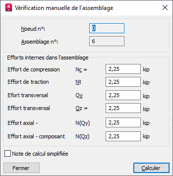

Cette option permet de définir les paramètres de la vérification manuelle de l’assemblage articulé étudié.
Pour accéder à cette option :
- en cliquant sur le bureau Assemblages ;
- En cliquant sur le menu Assemblages > Calculs manuels.
Lorsque vous sélectionnez cette option, la boîte de dialogue Vérification manuelle de l'assemblage s'ouvre.
Indiquez les paramètres de vérification :
- Numéro du noeud : ce champ contient le numéro du nœud pour lequel le type d'assemblage sélectionné est vérifié.
- Numéro de l'assemblage - Affiche le numéro de l'assemblage vérifié.
- Efforts internes dans l'assemblage.
- Effort de compression Nc : entrez la valeur de l'effort de compression pour l'assemblage.
- Effort de traction Nt : entrez la valeur de l'effort de traction pour l'assemblage.
- Effort tranchant Qy : entrez la valeur de l'effort tranchant dans la direction de l'axe Y.
- Effort tranchant Qz : entrez la valeur de l'effort tranchant dans la direction de l'axe Z.
- Effort axial - composant de Qy . entrez la valeur de l'effort axial résultant de l'effort tranchant QY (composante projetée sur l'axe X) agissant dans l'assemblage.
- Effort axial - composant de Qz : entrez la valeur de l'effort axial résultant de l'effort tranchant QZ (composante projetée sur l'axe X) agissant dans l'assemblage.
- Note de calcul simplifiée - Sélectionnez cette option pour afficher une note de calcul simple avec les informations de base sur l'assemblage vérifié.
Cliquez sur ce bouton Calculs pour lancer les calculs du type d'assemblage sélectionné pour le nœud de structure étudié. Définissez les efforts internes dans l’assemblage (M, Q, N).
