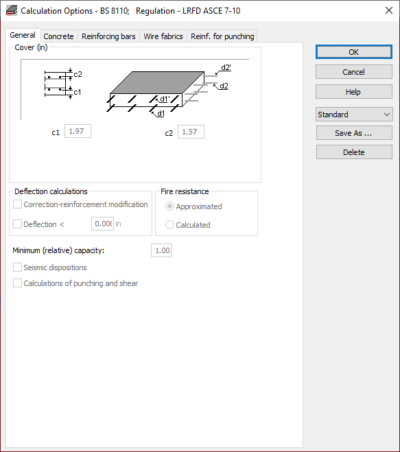

Après l'activation de la boîte de dialogue Options de calcul pour les dalles BA et la sélection de l'onglet Général, la boîte de dialogue ci-dessous s'affiche à l'écran.
Étant donné que les options accessibles dans la boîte de dialogue présentée ci-dessus n’affichent que les valeurs des paramètres configurés dans la boîte de dialogue Slab and shell reinforcement type, il n’est pas possible de les modifier.
