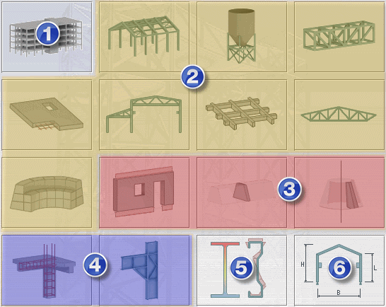

Lorsque vous créez un projet, vous pouvez choisir parmi une grande variété de structures ou de modules de dimensionnement. La présentation de l'application est mise à jour en fonction de votre sélection.
Un bâtiment n'est pas un type de structure, mais un modèle qui facilite la définition de ce type de structure. Les coordonnées disponibles et les degrés nodaux de liberté du bâtiment sont identiques à ceux des coques.
Plusieurs types de structures sont disponibles.
Les structures en déformation plane et les structures axisymétriques adoptent une dimension transversale d'un mètre, indépendamment de l'unité de longueur définie dans Préférences de la tâche.
Le module axisymétrique vous permet de définir la coupe transversale d'un solide au lieu de modéliser l'intégralité du solide. Cette section transversale représente l'intersection d'un solide par un demi-plan, qui est défini par un axe de rotation, c'est-à-dire l'axe de symétrie.
solide axisymétrique
Dans la figure ci-dessus, l'axe global Z est l'axe de symétrie du solide. Dans le programme, un axe de construction auxiliaire indique la position de l'axe de symétrie. Les coordonnées X de cet axe sont égales à zéro.
Section transversale
La section transversale est définie sur le côté positif de l'axe X, c'est-à-dire à droite de l'axe de symétrie.
Les modules Dimensionnement des éléments BA et Etudes des assemblages vous permettent de créer des éléments de structure BA et des assemblages acier.
Le module Définir sections vous permet de spécifier des définitions de section de barre pour des sections solides et/ou sections à parois fines.
Le module Structure paramétrique vous permet de créer des structures types, comme des structures de portique 3D simples.
