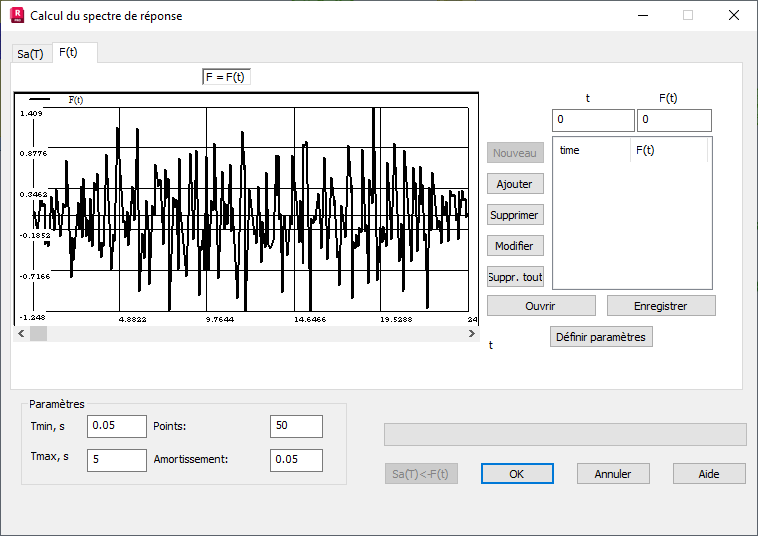

Après la sélection de l’onglet F(t) dans la boîte de dialogue Calcul du spectre de la réponse, la boîte de dialogue présentée sur la figure ci-dessous s’affiche.
Cliquez sur Ouvrir pour lire la fonction à partir d'un fichier texte. Le fichier est enregistré au format suivant.
Pour définir une nouvelle fonction, cliquez sur Nouveau. Les boutons Ajouter, Supprimer et Modifier servent à éditer la ligne sélectionnée dans le tableau contenant les colonnes Temps T et F(t). Cliquez sur le bouton Définir paramètres pour agrandir ou réduire le diagramme d'analyse temporelle F(t) le long de l'axe de variable temporelle. Si vous saisissez 2 x t, 3 x t, ... dans la boîte de dialogue Définir paramètres, le diagramme est mis à l'échelle, ce qui permet d’analyser les détails de la fonction du temps F(t) dans le cas où la durée du processus F(t) est trop longue.
Après avoir défini la fonction du temps F(t), vous devez passer à l'onglet Sa(T) afin de modifier les valeurs par défaut.
Après un clic sur le bouton Sa(T) ← F(t), vous obtenez le spectre calculé, présenté par une courbe verte.
Le spectre sélectionné (donné ou calculé) peut être enregistré dans un fichier en format approprié.
Cliquez sur le bouton OK pour enregistrer le spectre indiqué dans la boîte de dialogue Définition du spectre.
