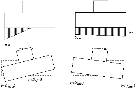

Les calculs sont effectués analogiquement aux calculs du tassement. Une seule différence : sont ici prises en compte les contraintes maximales et minimales sous la semelle au lieu des contraintes moyennes. A partir des tassements aux points de contrainte minimale et maximale, le logiciel effectue les déplacements des coins :
La différence des tassements est une différence des tassements calculés des coins. Cette condition peut aussi être interprétée comme limitation du renversement de la fondation dû au tassement irrégulier des coins en raison de la réaction à la présence des charges sur excentrement.
