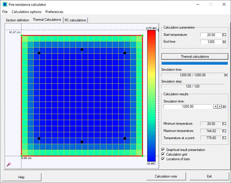

L'onglet Calculs thermiques définit les calculs et l'affichage des résultats des calculs thermiques.
La partie supérieure de la boîte de dialogue contient deux options :
Cliquez sur Calculs pour lancer les calculs thermiques d'une section. Le déroulement des calculs est présenté graphiquement dans la section transversale d'un élément BA (l’option Présentation graphique des résultats doit être cochée). La progression des calculs est indiquée par la barre de progression et le changement des valeurs du temps et de l'étape de la simulation (cf. Paramètres des calculs thermiques).
Les résultats des calculs sont affichés dans la section transversale d'un élément BA. Dans le champ Résultats de calculs, vous pouvez sélectionner tout intervalle de temps défini entre l'heure de début (égale à zéro) et l'heure de fin (indiquée dans la partie supérieure de la boîte de dialogue). Les informations suivantes sont affichées pour le temps sélectionné.
Les résultats des calculs thermiques sont présentés sous forme de cartographies dans la section transversale (l’option Présentation graphique des résultats doit être cochée). La cartographie présentée est accompagnée d'une échelle. L’échelle est choisie automatiquement en fonction des valeurs des températures maximale et minimale.
La partie inférieure de la boîte de dialogue contient les options suivantes :
