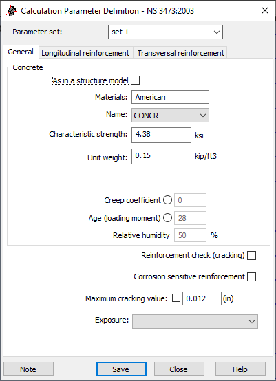

L'onglet Général de la boîte de dialogue Définition des paramètres de calcul pour la norme norvégienne NS 3473.
Les paramètres du béton peuvent être définis de trois manières :
Les paramètres suivants peuvent être définis :
Il doit être décidé si une poutre est conçue pour la largeur de fissure perpendiculaire ou oblique. Si vous activez cette option, la largeur des fissures obtenue après les calculs n'est pas supérieure à la valeur définie par l’utilisateur pour la largeur des fissures admissible. Si cette option est désactivée, le logiciel présente dans le tableau la largeur des fissures calculée pour les poutres.
Au-dessous de l'exposition définie dans la norme, vous pouvez choisir LA, NA, MA ou SA.
