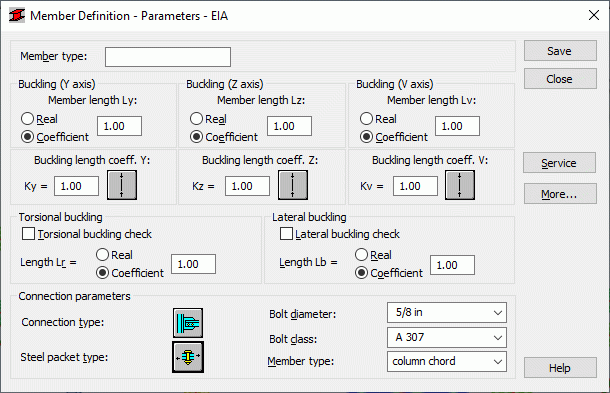

Utilisez cette boîte de dialogue pour définir les paramètres de type de barre pour la norme américaine EIA (Design of Steel Transmission Towers). Cette boîte de dialogue s’ouvre de deux manières :
Le champ Type de barre affiche le nom du type de barre sélectionné (dans ce champ vous pouvez saisir un nom quelconque).
Les champs Flambement autour de l'axe X, Y ou V fournissent la longueur de la barre pour le plan requis. L'axe V représente l'axe de l'inertie la plus faible. Le flambement autour de cet axe est important si les axes sont parallèles aux ailes de cornières (p. ex. cornières appartenant à la famille CAE ou L). Vous pouvez définir la longueur de deux façons :
Utilisez l'option Coefficient pour définir simultanément plusieurs barres dont les longueurs réelles sont différentes et dont les appuis sont disposés de la même façon. Si vous voulez enregistrer les paramètres saisis en tant que catégorie, cette façon de définir la longueur est indispensable. La saisie de la valeur 1.0 garantit que chaque barre définie en tant que Ly à l’aide de cette catégorie prendra le longueur réelle.
Dans le champ Coeff. de longueur de flamb., vous pouvez définir les coefficients de longueur de flambement de la barre dans les deux directions (Ky et Kz). Le logiciel propose automatiquement la longueur réelle de la barre (ou éventuellement la longueur totale des barres composantes).
Le coefficient de longueur de flambement dépend des conditions d’appui des nœuds aux extrémités de la barre situés dans le plan du flambement. La longueur de flambement est définie dans la boîte de dialogue Conditions de flambement, qui s’ouvre après un clic sur l’icône représentant le modèle de flambement sélectionné. Les conditions d’appui typiques sont proposées et, après la sélection de l’un des modèles, la valeur du coefficient est calculée ou accepté automatiquement.
Le flambement est toujours pris en compte quand la barre est sollicitée par un effort de compression même si celui-ci est relativement faible en comparaison avec d'autres efforts internes. Le logiciel ne vérifie pas séparément si les effets du flambement sont négligeables ou non. Si vous voulez que les effets de flambement ne soient pas pris en compte lors des calculs, vous devez sélectionner la dernière icône. Le flambement ne sera alors pas pris en compte lors des calculs.
Options utilisées lors de la vérification du déversement et du flambement par torsion des barres dans les champs Flambement par torsion et Déversement : paramètres Longueur Lr et Longueur Lb, respectivement. Les calculs du déversement et du flambement par torsion sont effectués si les options suivantes sont sélectionnées : Vérification du flambement par torsion et Vérification du déversement.
Dans la partie inférieure de la boîte de dialogue, vous pouvez définir les paramètres de l'assemblage :
Un clic sur le bouton Plus ouvre une boîte de dialogue supplémentaire dans laquelle vous pouvez définir les autres paramètres du type de barre définis dans la norme, à savoir la section nette/brute et le coefficient Cm.
Après un clic sur le bouton Service, le logiciel ouvre une boîte de dialogue supplémentaire dans laquelle vous pouvez définir les autres paramètres de ce type de barre (déplacements limites, flèches initiales).
Un clic sur le bouton Enregistrer ajoute le type de barre, sous le nom et avec les paramètres définis, dans la liste des types de barres acier existants.
