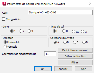

Les paramètres de l’analyse sismique des structures dépendent de la norme parasismique sélectionnée pour le calcul des structures sollicitées par des charges sismiques. Sélectionnez la norme chilienne dans la boîte de dialogue Définir un nouveau cas ou cliquez sur le bouton Paramètres dans la boîte de dialogue Type d’analyse.
Afin d'effectuer l'analyse sismique suivant les principes contenus dans cette norme, il faut définir les paramètres suivants :
La partie inférieure de la boîte de dialogue contient les boutons Définition de la direction et Filtres.

n, T’ - paramètres liés au type de sol (cf. les tableaux 1 et 2 de la norme)
A0 - accélération maximale effective (cf. le tableau 3 de la norme) :
Zone sismique = 1, A0 = 0.20g
Zone sismique = 2, A0 = 0.30g
Zone sismique = 3, A0 = 0.40g
R0 - coefficient réducteur (cf. le tableau 4 de la norme)
T* - période avec la masse la plus importante suivant la direction de l’analyse
