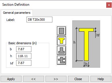

Cliquez sur
(Type de section) ou sélectionnez Eléments BA > Type de section dans le module P-V-définition pour choisir la section transversale que vous comptez associer à la poutre-voile.
Cette boîte de dialogue vous permet d’effectuer les opérations suivantes.
Vous pouvez sélectionner un des types de section transversale de poutre-voile disponibles : rectangulaire, en T, en T inversé et rectangulaire avec tablettes. En fonction du type de section sélectionné, la boîte de dialogue affiche les paramètres appropriés. La boîte de dialogue représentée ci-dessus définit les paramètres pour la section rectangulaire. Certaines options similaires s’affichent lorsqu’une section en T est sélectionnée. Après la sélection de la section rectangulaire avec tablettes, la boîte de dialogue affiche l’onglet supplémentaire Dalles.
Les boutons << et >> permettent respectivement de passer à la travée précédente et suivante de la poutre-voile étudiée.
