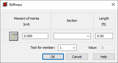

Définition manuelle de la rigidité des barres aboutissantes (1 barre)
L’option sert à définir manuellement les paramètres des barres aboutissantes en vue de calcul du coefficient de flambement de la barre principale. L’option est disponible après un clic sur le bouton Manuel dans la boîte de dialogue Paramètres des barres aboutissantes. Le logiciel affiche la boîte de dialogue ci-dessous :
Saisissez les valeurs relatives à la barre aboutissante dans les champs suivants :
Si plusieurs normes s’appliquent (ADD8, Eurocode3, NEN6770/6771, PN90), un autre paramètre est inclus : la méthode d’appui de l’autre extrémité de la barre aboutissante. Les types d’appui disponibles dépendent de la norme sélectionnée.
Après la sélection du numéro de la barre aboutissante, la valeur du coefficient de flambement est vérifiée dans la partie inférieure de la boîte de dialogue, puis ce coefficient est affiché dans le champ de test de la valeur de la barre.
