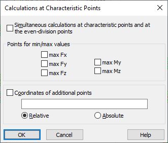

La boîte de dialogue ci-dessous permet de définir les coordonnées des points caractéristiques ; les calculs/la vérification des barres seront effectués pour ces coordonnées. Cette option est disponible après sélection du bouton Options dans la boîte de dialogue Paramétrage.
Dans la boîte de dialogue ci-dessus, vous pouvez déterminer les points caractéristiques pour lesquels seront effectués les calculs de barres :
Si l'option Calculs simultanés dans les points caractéristiques et dans les points de division égale est activée, les calculs des barres de la structure seront alors effectués pour les points caractéristiques définis (déterminés dans cette boîte de dialogue) et pour le nombre de points de calcul défini dans la boîte de dialogue Paramétrage (option Nombre de points).
