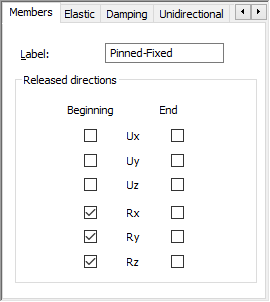

Après la sélection de l'onglet Barres, la boîte de dialogue Définir un nouveau relâchement s'affiche.
Afin de définir un relâchement, il faut lui affecter un nom et sélectionner les degrés de liberté à relâcher aux deux extrémités de la barre :
Début de l'axe |
Fin |
UX |
Si vous cochez cette case, le déplacement le long de l'axe X dans le noeud d'origine de la barre sélectionnée sera relâché. |
Si vous cochez cette case, le déplacement le long de l'axe X dans le noeud d'extrémité de la barre sélectionnée sera relâché. |
UY |
Si vous cochez cette case, le déplacement le long de l'axe Y dans le noeud d'origine de la barre sélectionnée sera relâché. |
Si vous cochez cette case, le déplacement le long de l'axe Y dans le noeud d'extrémité de la barre sélectionnée sera relâché. |
UZ |
Si vous cochez cette case, le déplacement le long de l'axe Z dans le noeud d'origine de la barre sélectionnée sera relâché. |
Si vous cochez cette case, le déplacement le long de l'axe Z dans le noeud d'extrémité de la barre sélectionnée sera relâché. |
RX |
Si vous cochez cette case, la rotation autour de l'axe X dans le noeud d'origine de la barre sélectionnée sera relâchée. |
Si vous cochez cette case, la rotation autour de l'axe X dans le noeud d'extrémité de la barre sélectionnée sera relâchée. |
RY |
Si vous cochez cette case, la rotation autour de l'axe Y dans le noeud d'origine de la barre sélectionnée sera relâchée. |
Si vous cochez cette case, la rotation autour de l'axe Y dans le noeud d'extrémité de la barre sélectionnée sera relâchée. |
RZ |
Si vous cochez cette case, la rotation autour de l'axe Z dans le noeud d'origine de la barre sélectionnée sera relâchée. |
Si vous cochez cette case, dans le noeud d'extrémité de la barre sélectionné, la rotation autour de l'axe Z sera relâchée. |
Le fait de cliquer sur le bouton Ajouter permet d'ajouter le relâchement défini à la liste de relâchements active.
