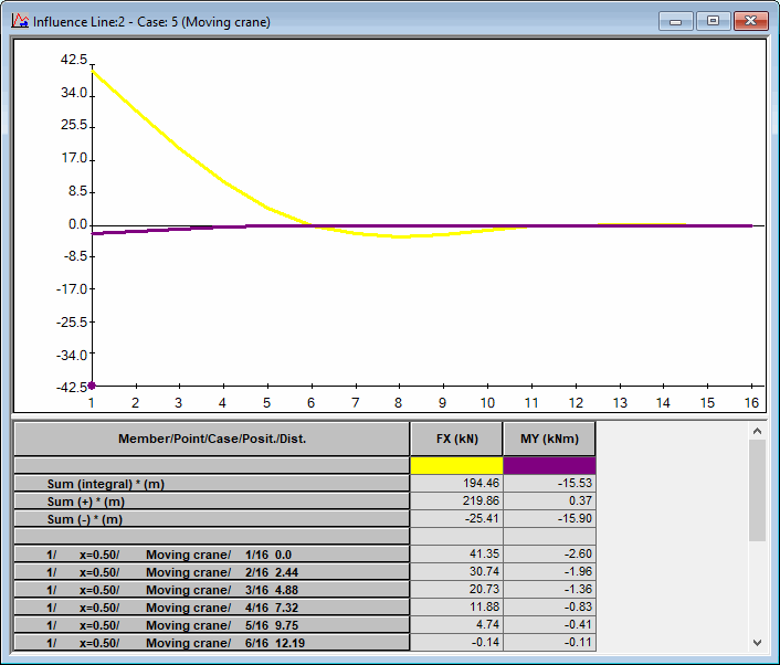

Exemple d'une ligne d'influence
La ligne d'influence peut être divisée en deux sections :
la partie supérieure du tableau pour l’analyse des charges roulantes affiche la valeur de l’intégrale des diagrammes présentés sur la vue. Les valeurs des intégrales suivantes sont affichées :
L’attention est attirée sur le fait que la valeur de l’intégrale dépend de l’unité de longueur sélectionnée car la valeur de l’intégrale est exprimée en unité étant le produit de l’unité sur le diagramme et l’unité de longueur de la route.
première colonne - numéro de la barre (élément) pour laquelle la ligne de l’influence a été créée, position du point sur la barre (élément), nom du cas de charge roulante, position de la charge roulante, position de la charge roulante pour ses positions successives sur la structure ;
les deux ou trois colonnes suivantes (leur nombre varie en fonction du type de la structure) présentent la position du convoi dans le repère local
autres colonnes - valeurs des grandeurs sélectionnées pour lesquelles est créée la ligne d'influence.
