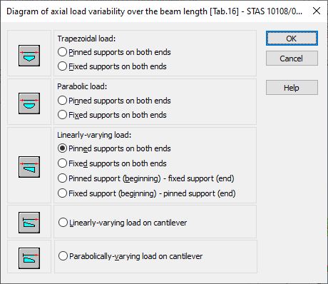

Diagramme de la variabilité de l'effort sur la longueur de la poutre (Tab. 16]
La boîte de dialogue ci-dessous permet de définir le type de variabilité des efforts de compression sur la longueur de la barre analysée. Cette option est disponible après un clic sur l'icône appropriée (pour la direction y ou z) dans le champ Coefficient de longueur de flambement de la boîte de dialogue Définition des barres - paramètres.
Dans la boîte de dialogue, l'utilisateur doit choisir l'un des motifs de chargement et de fixation de la barre en cours d'analyse. Le programme déterminera automatiquement les valeurs des efforts de compression au niveau des points caractéristiques sur la barre et définira les longueurs de flambement selon les formules indiquées dans le tableau 16. Notez que le motif de fixation d'une barre doit être compatible avec le motif de flambement défini dans la boîte de dialogue Conditions de flambement. Sinon, le programme ne prendra pas en compte l'influence de la variabilité de l'effort de compression. Par exemple, dans le cas d'une poutre comportant des rotules aux deux extrémités, sélectionnez l'une des icônes suivantes : 1, 3 ou 5 dans la partie supérieure de la boîte de dialogue.
