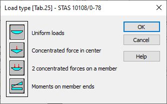

La boîte de dialogue ci-dessous permet de définir un schéma de charge pour la poutre analysée.
Les informations relatives à la méthode de chargement sont utilisées lors du calcul de la valeur du coefficient ξ (tableau 25), qui est à son tour appliquée pour déterminer l'élancement d'une barre dû au déversement (7.2.3). Le coefficient de déversement est ensuite calculé conformément aux tableaux 43-64.
