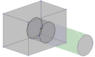

A la suite de cette opération, les objets du champ Argument B sont soustraits des objets du champ Argument A. De plus, les objets du champ Argument A feront une "empreinte" sur les objets compris dans le champ Argument B, c’est-à-dire, dans le lieu où les objets A et B se joignent ou se pénètrent, le logiciel crée de nouvelles surfaces/faces.
L’exemple de l’opération d’inclusion est présenté sur la figure ci-dessous (le cylindre et le parallélépipède se pénètrent).
Inclusion d'un cylindre dans un prisme rectangulaire (2 solides) : Opérande A = prisme rectangulaire, Opérande B = cylindre.
A la suite de l’opération de l’inclusion, la partie provenant du cylindre a été découpée dans le parallélépipède, par contre, la surface latérale du cylindre dans le lieu de pénétration avec le parallélépipède est divisée en 2 surfaces (le cylindre reste toujours un objet entier).
