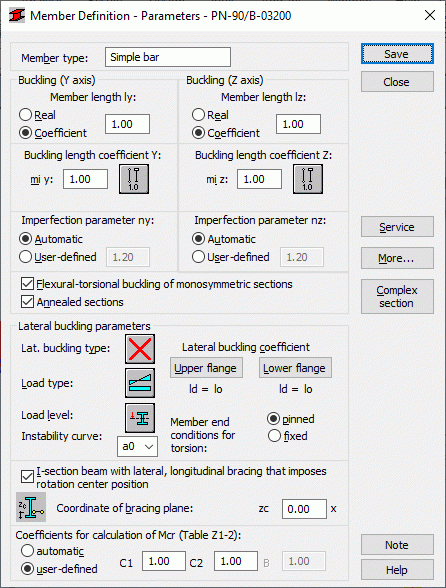

Définition des paramètres du type de barre (PN90)
Utilisez cette option pour définir le type d'élément pour la norme acier PN90-03200 (Pologne).
Vous pouvez accéder à cette option de deux manières :
Le logiciel affiche la boîte de dialogue ci-dessous :
Le champ Type de barre affiche le nom du type de barre sélectionné (dans ce champ vous pouvez saisir le nom du type de barre voulu). Dans les zones Flambement autour de l’axe Y et Flambement autour de l’axe Z, vous pouvez définir la longueur de la barre pour les plans correspondants.
Vous pouvez le faire de deux façons :
Le deuxième mode de définition est très commode pour la définition simultanée de plusieurs barres dont les longueurs réelles sont différentes et dont les appuis sont disposés de la même façon. Si vous voulez enregistrer les paramètres saisis en tant que catégorie, cette façon de définir la longueur est indispensable. La saisie de la valeur 1.0 garantit que chaque barre définie en tant que Ly à l’aide de cette catégorie prendra le longueur réelle.
Dans le champ Coeff. de longueur de flamb., vous pouvez définir les coefficients de longueur de flambement de la barre en deux directions. Le logiciel propose automatiquement la longueur réelle de la barre (ou, éventuellement, la longueur totale des barres composantes).
Le coefficient de longueur de flambement dépend des conditions d’appui des nœuds aux extrémités de la barre situés dans le plan du flambement. La longueur de flambement de la barre peut être définie dans la boîte de dialogue Conditions de flambement qui s’ouvre en cliquant sur l’icône correspondant au modèle de flambement sélectionné. Après la sélection d’un modèle typique, la valeur du coefficient sera calculée ou prise de façon automatique.
Les icônes affichées dans la boîte de dialogue forment deux groupes :
Le flambement est toujours pris en compte quand la barre est sollicitée par un effort de compression, même s’il est relativement faible par comparaison avec les autres efforts internes. Le logiciel ne vérifie pas si les effets du flambement sont négligeables ou non. Si vous voulez que les effets de flambement ne soient pas pris en compte lors des calculs, cliquez sur la dernière icône.
Si l’option Sections soumises au recuit est cochée, il est possible de prendre en compte l’opération d’amélioration thermique (recuit) dans les paramètres de l’acier. Dans certaines étapes des calculs réglementaires, la vérification de cet acier se déroule différemment de l’acier ordinaire. Par conséquent, il est nécessaire de l'indiquer avant les calculs. Si l’option est activée, l’acier utilisé dans les calculs sera considéré comme de l’acier recuit.
Dans le champ Paramètres de déversement, vous pouvez sélectionner les options utilisées lors de la vérification du déversement de la barre, à savoir le type de déversement, le niveau de chargement et le coefficient de longueur de déversement. Un clic sur l’icône appropriée ouvre la boîte de dialogue de définition des paramètres correspondants.
L’option Type de déversement sert à définir les paramètres réglementaires demandés en fonction du schéma statique de la barre. Conformément aux conditions réglementaires, vous devez sélectionner l'un des modèles prévus par la norme. Les modèles sous forme d’icônes représentent exactement les modèles réglementaires. Si vous voulez que les effets de déversement ne soient pas pris en compte lors des calculs, vous devez sélectionner la dernière icône.
L’option Type de charge sert à définir le schéma de charge de la poutre analysée. Conformément aux exigences réglementaires utilisées pour les calculs des coefficients réglementaires (de flambement, de déversement), il faut déterminer la nature des charges agissant sur la barre dans un ou deux plans de l’axe de la section de la barre.
Pour définir les conditions de déversement avec précision, vous devez définir le niveau de charge, c’est-à-dire l’ordonnée de la hauteur de l’application de la charge mesurée dans le repère des axes de la section de la barre. En partant du principe que le déversement se produit pour la sollicitation de la barre dans le plan XZ, vous devez saisir seulement une coordonnée représentée comme une valeur relative appartenant au domaine <-1.0,1.0>. Si la charge est appliquée au niveau d'un point caractéristique de la section - aile supérieure, aile inférieure etc., la valeur de la coordonnée est alors saisie automatiquement après un clic sur l’icône appropriée.
Pour calculer le déversement pour une barre, vous devez indiquer la distance entre les sections bloquées contre la torsion (longueur de déversement). Puisque l’aile inférieure et l’aile supérieure peuvent être montées séparément et que, dans les cas de charge différents, les contraintes de compression peuvent apparaître dans l’aile supérieure ou dans l’aile inférieure, on distingue deux longueurs de déversement. Définissez le coefficient multiplicateur de la longueur de base de la barre pour obtenir la longueur de déversement. Comme longueur de base, on prend la longueur Iz. Vous pouvez saisir la valeur du coefficient directement ou sélectionner l’icône avec les conditions d’appui typiques pour lesquelles le coefficient sera pris de façon automatique.
Il est également possible de sélectionner une courbe d'instabilité incluse dans les calculs du coefficient de déversement Fi_L ; comme indiqué dans la section 4.5.4, choisissez l'une des deux courbes : la courbe "a0" (par défaut) ou la courbe "a".
Le champ Paramètres de déversement inclut une option permettant de sélectionner une méthode applicable à la torsion des extrémités des éléments d'appui (extrémités d'éléments fixes ou articulés).
Au bas de la boîte de dialogue, des champs textuels permettent de définir les coefficients A1, A2, B (C1 et C2) pour le calcul du moment critique Mcr ; l'option permettant la sélection automatique de valeurs de ces coefficients est activée par défaut. La sélection de l’option Utilisateur permet de définir manuellement les coefficients définis dans le Tableau Z1-2.
Remarque : Les symboles contenus dans la boîte de dialogue sont expliqués dans la boîte de dialogue Résultats (onglet Résultats détaillés). La boîte de dialogue contient les définitions de tous les paramètres admis pour les calculs des barres acier et les valeurs des résultats obtenus à l'issue des calculs de ces barres.
Un clic sur le bouton Plus ouvre la boîte de dialogue supplémentaire dans laquelle vous pouvez définir les autres paramètres du type de barre décrits dans la norme, à savoir le type de charge (coefficient Bêta) et les paramètres de la section.
Cliquez sur le bouton Section complexe pour ouvrir la boîte de dialogue Section complexe où les paramètres des barres complexes sont définis.
Cliquez sur le bouton Service pour ouvrir une autre boîte de dialogue. Vous pouvez définir les paramètres de ce type de barre (déplacements limites, flèches initiales).
Lors de la vérification des conditions critiques pour obtenir les résultats corrects, il est nécessaire de définir le caractère du diagramme du moment de flexion, respectivement dans les plans Y et Z de la section. La valeur du coefficient Bêta est requise dans le calcul. Vous disposez de quatre méthodes pour définir le caractère des diagrammes de moment et les ancrages de barre pris en compte par la norme.
Un clic sur le bouton Ajouter ajoute le type de barre défini à la liste de types de barres acier existants.
