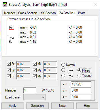

Après la sélection de l’onglet Coupe XZ, la boîte de dialogue Analyse des contraintes affiche les contraintes extrêmes calculées pour la coupe XZ sélectionnée.
Dans cet onglet, le logiciel affiche les contraintes extrêmes suivantes calculées pour la coupe longitudinale XZ :
Pour chacune de ces grandeurs, le logiciel affiche la valeur de la coordonnée pour laquelle la valeur de contrainte extrême a été obtenue.
