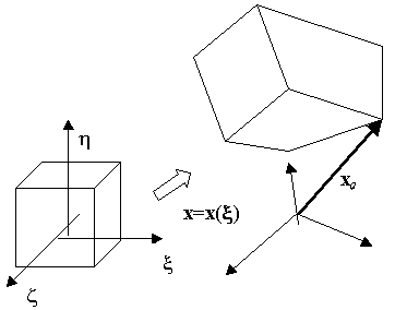

Géométrie de l'élément
La géométrie de l'élément est définie par la projection isoparamétrique de l'élément modèle sur un élément quelconque
