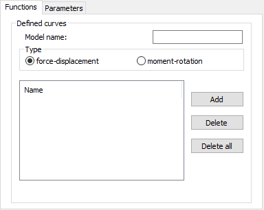

Après la sélection de l'onglet Fonctions dans la boîte de dialogue Définition du modèle non-linéaire, la boîte de dialogue suivante s'affiche :
La partie supérieure de la boîte de dialogue contient le diagramme du modèle de non-linéarité.
Cet onglet contient l'option permettant de définir le type du modèle de rotule. Le type de modèle de rotule définit les unités utilisées. Si vous sélectionnez le type force-déplacement, les unités sont, par exemple, les suivantes: forces (kN) et déplacements (mm); Si vous sélectionnez le type moment-rotation : unités de moment (par exemple, kN*m) et angle/rotation (spécifié) (p. ex. rad).
Les options disponibles sur cet onglet permettent de créer un nouveau modèle de non-linéarité. Pour cela, vous devez saisir le nom de la non-linéarité dans le champ Nom du modèle et cliquer sur le bouton Ajouter. Les modèles de non-linéarité définis sont affichés dans la liste de non-linéarités disponibles. Vous pouvez sélectionner un seul modèle de non-linéarité dans la liste. celui-ci est actif et peut être modifié.
Un clic sur le bouton Supprimer supprime le modèle actif de la liste des modèles non-linéaires.
Un clic sur le bouton Supprimer tout supprime tous les modèles non-linéaires de la liste.
