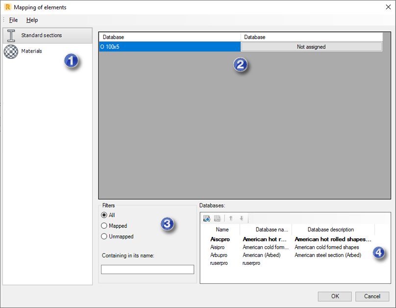

Affectation des éléments
Utilisez la boîte de dialogue Mapping of elements pour affecter manuellement des matériaux et des sections à partir de bases de données d’Advance Steel aux matériaux et aux sections dans les bases de données Robot.
1. Onglets
Ces onglets contiennent des listes de sections et de matériaux qui n’ont pas été attribués automatiquement lors du transfert.
2. Liste des sections ou de matériaux non affectés
Selon l’onglet, la liste des sections ou la liste des matériaux à affecter aux sections ou aux matériaux à partir des bases de données Robot.
3. Filtres
Lors de l’affectation des éléments, vous pouvez utiliser les filtres suivants :
  • All : permet d’afficher les sections ou les matériaux que vous avez affectés et ceux qui ne sont pas encore affectés.
  • Mapped : permet d’afficher les sections ou les matériaux que vous avez affectés.
  • Unmapped : permet d’afficher les sections ou les matériaux qui restent à affecter.
  • Containing in its name : permet d’afficher les sections ou les matériaux dont les noms contiennent la chaîne de caractères que vous saisissez.
4. Bases de données
La liste contient les bases de données définies pour votre projet Robot, dans le même ordre que dans la boîte de dialogue Job Preferences.
Pour utiliser les bases de données, utilisez les icônes suivantes :
  • Ajoutez une base de données sélectionnée à la liste.
  • Supprimez une base de données sélectionnée de la liste.
  • Modifiez l’ordre d’affichage des bases de données (d’un rang vers le haut ou vers le bas).
